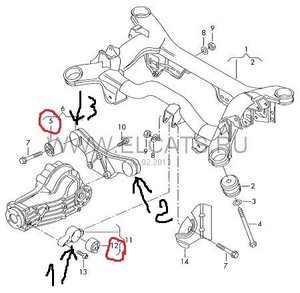

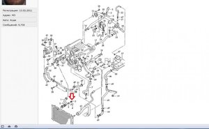

    Получается какая то хрень: по каталогу в места отмеченные стрелками установливаются разные саленты, 2 под номером-5, и 1 под номером-12. В реальности в этих трех местах стоят одинаковые саленты. Те которые под номером 5 не подходят. Может ли в Етке быть опечатка?

    Ток я так и не разобрался в каком канале. Меня сейчас больше волнуют саленты траверсы дифа. Можетт ли в катологе быть опечатка?

    Я думаю вряд ли... Но точную инфу я тебе дать не смогу. Может погуглить?
    Да, и вот что еще..
    4B3 599 381 - этот номер пробивается по базе местного торговца,
    а вот
    номерок 4b3 599 257 - нет, хотя в нете наоборот - картинка присутствует для него.
    http://www.detali.ru/priceinfo.aspx?code=v29-2662201
    Может унифицировали?
    Хех.. посмотри по номеру лимфа..
    4B3 599 381 это - Lemforder 2661301
    У него 2 уха.., а у
    4b3 599 257 4_е.
    И конструктив другой.

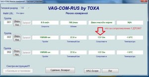

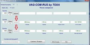

    Парни вот что получилось!!! Утром не заводя подключил шнурок зашёл в ДВИГАТЕЛЬ->Измерения 08-> а дальше не знаю что делать смотрю есть кнопки ЗАПУСК как вы писали нажал там где выставлена группа 001 и 002 но там температуры в показаниях не нашёл :shock:

    Группа 000 нафиг не нужна. :)
    Следующий раз выбери эти:
    001
    002
    003

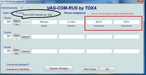

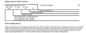

    А вот когда изменил группу на 003 вот тогда увидел такую картину (но к сожалению пока разобрался движок уже был нагрет на приборной панели и показывал ровно 90С) Что странно показания не одни сприборной доской не совпадали, на приборке 90С а там 99С и 18С что за температуры??? а на улице было вообще -1С так покрайне мере показывал мой БК.Что совпадало с домашним градусником.

    Это я уже понял, но машина уже нагрелась))) Вообще посмотрите, что я тут навоял, если что не так, напишите.

    Я для кого мануалы искал по каналам? :hot: МосХ кто включать будет? Хотя бы примитивно используя переводчика в гугле?! А?
    И что то все криво как то у тебя по каналам. Все как то не так.

    Владимир-74, скачай нормальный http://sphome.spynet.lv//VAG/VAGCOM311.2RUS_2006_V2.RAR
    (что правда пока не очень работает..но в сети этого предостаточно)
    Хоть по каналам все нормально читать будет. А эту сборку выкини... ИМХО . (откуда там давление масла..в норме.. пипец просто)

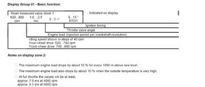

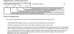

    В кратце.
    Смотри что по иде у тебя в группах
    001
    002
    (003 выше давал)
    И взамен 093 (у нас) у тебя группа 007
    Данное иммет отношение к педали с тросиком.
    Ежели педаль с тросиком и картинка все равно не совпадает - то к сожалению больше ничем помочь не смогу. Нигде ничего не встречалось, кроме как под двигатель ACK.
