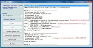

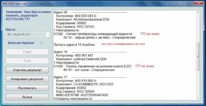

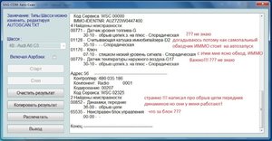

    Парни приехал кабель вагком, cделал первый скан ошибок (делал автосканирование) потому как ещё в этом :chainik:
    После сканирования нашёл кучу спорадических ошибок :shock:
    Некоторые догадываюсь, но о многих и не знал))
    Парни гляньте, если кто читать умеет ошибки, что за они, я пометил те, которые даже не в курсе от куда.
    Я даже не смог нормальный лог фаил выложить с ошибками, пробывал но не получилось, если не сложно, подскажите. Жму на кнопку КОПИРОВАТЬ РЕЗУЛЬТАТ и ничего не происходит.

    Чтобы капировать результат: выбираешь капировать, создаешь документ Ворд и туда вставляешь. Аэрбеги не видит-ты галочку не поставил для их скана. По динамику у меня тож ошибка висит, хотя все работает, мож контакт отходит.
    Ты все ошибки скинь, и посмотри какие повторяться будут, по тем и думай.

    Я жал кнопку копировать, но ничего не происходило. Про аэрбэги, это я знал что галочку не установил меня интересует почему ABS и ASR не нашёл? А про динамикам может потому как мафон наверно отключён хотя
    я не но это догадки тогда бы и заднии написал бы.

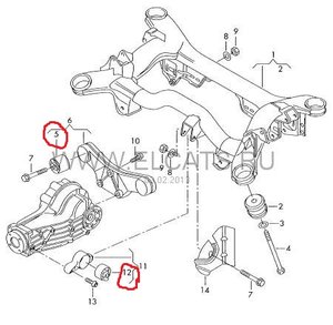

    Всетаки полез я менять саленты заднего дифа. Возникла проблемка; саленты заказывал по катологу экзиста. Когда свои снял, выяснилось что у меня 3 салента дифа одинаковые, а новые- разные.
    GURU посмотри пожалуйста по етке задние саленты дифа. А то либо не то пришло , либо до меня грамотеи наремонтировали.

    ANTONIOxxx, не совсем догнал про какие сайленты идет речь..подрамника заднего дифа? Или..

    У меня все 3 как под номером 12, а здесь они разные

    А где 3_ий...? Под номером 2, что ли - 8E0 505 145 M
    Я просто еще темы у себя на авто "не курил"..не особо в курсах.
    5 - 4B3 599 257 A
    12 - 4B3 599 381
