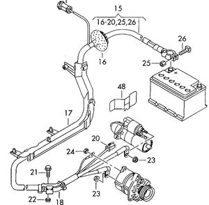

    Народ,нужно поменять плюсовую клемму на аккум. Если кто менял,какую лучше ставить? Я так понимаю,родная свинцовая,и провод в ней зажимается? Такую в отдельной продаже не найти? Чё брать тогда? И хватит ли провода потом,т.к. родную клемму видимо нужно будет обрезать?

    Я бы посмотрел как там должно быть потом на авторынок за проводом там сейчас продают чёрта лысого можно заколхозить даже через предохранитель 300 амперный со светодиодным индикатором в те года машинам это и не снилось.Вообщем друг это :bayan:Клемы тоже какие хочешь ненравится латунь не вопрос есть варианты всегда)

    На какой нафиг рынок то? :D Этот провод целым жгутом идет,и от аккумулятора уходит на генератор,на стартер и еще х.з. куда. И стоит 6 тыс. рублей. Где же ты такой на рынке найдешь?

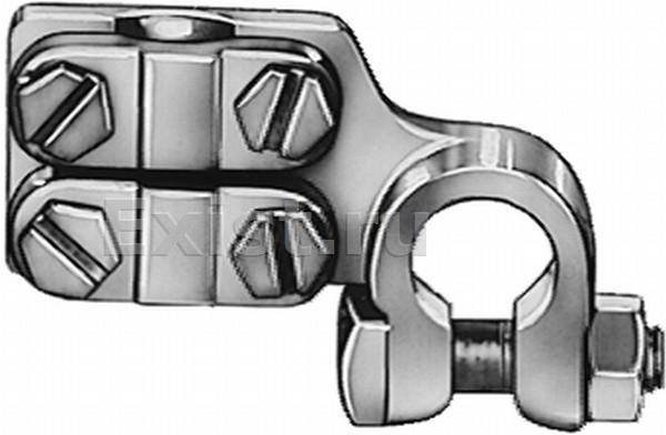

    Alex_z, присмотрись к клемам которые для автозвука идут, с дополнительными резьбовыми отверстиями под вторичные потребители. У этих клемм зачастую качество материала хорошее и подсоединение здравое. Длины уж точно должно хватить. Ценник правда иногда не радует..
    Но можно итакую наверно

    видал седня такую Mystery. 230 рублей стоит.Какой-то смешной она мне показалась,типа золотая :lol:
    и там провод тонкий некуда прикручивать,придется с него срезать клему
    да и запаса нет по сравнению с родной,провод дотянется ли?
    вот такую мне еще подсказали: BEHR-HELLA 8KX707912001
    Не должно быть фуфло,как думаеете?

    Вообще да,нужно поменять провод с плюсовой клеммой на аккум
    Если я ничего не напутал,он непростой этот провод и стоит денег дохера.Поэтому нужно менять только клемму

    Эта есть супер гуд! Не нашел такую в поиске..Она и позволит чутка компенсировать длину отрезанной части. БЕРИ!

    посмотри клемы с флажком, то есть она получается быстро съёмной. У нас на рабочих берлинго родные такие стоят. плюс этой клемы в том отсоединяется от аклиматора за секунды. в случае к.з. хорошо)))

    А что в нем такого непростого?

    Может тогда скажешь его номер? Может я не тот смотрю

    Млять красный провод меняется отдельно купил и в правду что от авто звука и клему и заколхозил как хош.Люди не делайте вы проблем на ровном месте если я ещё провода по етки смотреть буду на авто то лучше :moderator: меня.
    Жгут никто не спорит есть но толстый плюсовой поменять можно отдельно и причём когда поменяешь его не будешь парится на счёт длинны потому как ты её отрежишь сколько тебе надо))И ляпи через тюненый предохранитель будет cooL

    Там не всё так гладко с плюсовым проводом.
    Отдельно, как видишь, он не менятся "простым куском".
    Или сращивать с другим или клемму искать более "габаритную".
    Да...и предохранитель "тюненый" на заводку авто не ставится :D потому как токи там до 200 А доходят. А ставится он только на музыкальные "приблуды".
    Выбор клеммы не есть второстепенная задача, бо от её правильного решения может зависеть сохранность вашего авто (дабы не полыхнуло при местном нагреве неверно состыкованного соединения).
