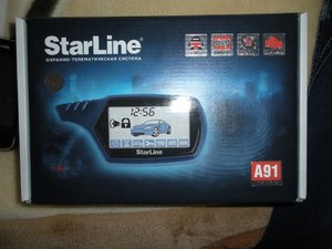

    На радостях купил своей машинке сигналку с автозапуском извесного брэнда и на пятницу записался на установку :shuffle:

  15. ANTONIOxxx
    ANTONIOxxx Живу я здесь
    28 июн 2009
    1.886
    Смоленская обл.
    А6С5 3.0 QА 2003
    А я тебе говорил. Как правило если что-то делал и после начались проблемы, ищи там что делал. Рад за тебя.

    и почем опиум для народа???:D

    У нас 140$ сигналка, обходчик иммобилайзера если покупать для автозапуска 20$ (я сэкономил и сделал сам спасибо интернету кстати если кому надо показать и рассказать как обращайтесь отпишусь ) ну и установка 70$ .Вот как то так не дёшево конечно но предвкушаю наслождение :thumbup:
