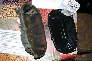

    Кто знает номер этой детали? (справа :) )
  3. ISMaster
    ISMaster Живу я здесь
    23 дек 2008
    1.783
    Audi A6/C5 2.8Q
    Лови: 078 103 547 F

    #384 Guru, 4 фев 2011
    Спасибо! :beer:
    правда продавец говорит что по его данным это по контуру прокладка, а не отражатель...
    блин и как заказывать теперь.

    078 103 547 F-пишется прокладка,а придёт отражатель.
  6. ISMaster
    23 дек 2008
    1.783
    Audi A6/C5 2.8Q
    +100. Именно так.

    Заказал. Отпишу на следующей недели что придет...

    Можешь не сомневатся - придет именно отражатель. Прокладки не поставляются помоему уже лет 10... Они были только на первых машинах, далее, когда обнаружили что через ВКГ масло улетает во впуск в большем количестве чем хотелось бы... начали делать маслоотражатель. Плюс, было оффициальное письмо дилерам, что если на моторах этой линейки обнаруживается косяк с масложером, то первое что надо сделать - поставить маслоотражатель.

    Докладаю! Пришло то что "доктор прописал"!!!

    Документация говорит о том, что с 11.2000 года была изменена вентеляция картера (установкой маслоотделителя). Номер шасси: 4B1N 079000, 4D1N 006900, 8D1A 099000.
    Есть TPI № 2001323/3 на эту тему... В нем говорится: "в случае поышенного расхода масла, начиная с двигателей 3 поколения (применение 3 поколения двиг. началось с шасси: 4B WN 0000000, 4DVN 011000, 8DVA 205000) необходимо установить маслоотделитель 078 103 547 F".
