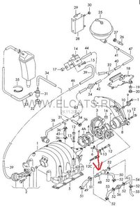

    А вымачивать его в чем нибудь не пробовал??? Может откис бы за недельку???

    Я так понимаю Чапа брал трубки там-же где и я, проехал на них 30000т. Буквально на днях когда менял свечи протестил ВКГ, работает нормально.
    Производитель ЖиПи Груп.
    По эжекционнику- без разбора мыть можно сказать безполезно. Когда первый пробовал мыть без разбора ничерта не получилось. Разбирал с помощью ножа для резки бумаги. Там внутри две резиновые мембраны, под воздействием Кабклинера они скукоживаются и плохо распримляются. Лучше их снять и промыть корпус. Потом главное достать из маленького отверстия что то вроде рассекателя. Я пользовался саморезом под ключ.

    у меня был старый и новый но так же забившийся за 2 года, старый раскурочил, а свежий - отмочил...
    как отмачивал- пихать туда проволочки и тп- смысла нет, только расковыряете пластик и наделаете шероховатостей которые только ускорят последущее забивание отвода... отмачивал растворителем 646 и карбклинером поочередно. лить и болтать только в тонкий отвод что б не повредить мембраны, хотя практика показала- они устойчивы к химозе. главное что бы хоть немного раскоксовалось и начало протекать , тогда уже пойдет веселее. вобщем вечером налил, утром отмочилось до состояния нового по проходимости. но придется либо давление нагнетать, либо щеками и ртом поработать, вобщем наелся я этого растворителя... не экологично вышло, но само не потечет д и все оттуда само не выйдет, хотя может за пару дней бы и разошлось.
    с пасата форума картинки внимательно посмотрите где забивается ...
    http://passat-b5.ru/showthread.php?t=109475
    если не раскоксуется и новый долго ждать- то берем тонкое сверло и сверлим в 3-8 мм от основания отвода отверстие 0,8-1,0мм, прошли стенку, металлическую трубочку и стоп... насквозь в полость клапанов не сверлить! только внутрь трубки. отверстие на стенке залить клеем ну и собственно до следущего раза...

    тонкий сосок ничем не отмочишь,там кокс каменный. Нужно снимать верхнюю часть насоса,потом саморезом вынимать чопик из тонкого соска и проволокой чистить

    Пилять, а может он у меня в норме, надо его найти сперва(где он спрятан, подскажите) и позырить на него...

    Под номером 48. Если завтра время будет, то старый сфоткаю и все покажу. Хотя тема есть на форуме, жаль в закладки не сохранил. Может кто ссылку даст.

    Ведь этот тонкий отросток от эжекционника, напрямую ничего не сосёт из вентиляции. Потому как и у него там сечение мизерное и у клапана в этом отводе, тоже с гулькин нос..
    Основной отсос,ИМХО, идёт по толстым трубкам (пластиковая гофра) напрямую к входу ДЗ. А вот этот тонкий отростку эжекционника управляет грибком в клапане, прижимая или ослабляя прижим мембраны к отверстиям (зависит от режима работы мотора) - там самым регулируя расход газов через клапан.
    Это моё видение...
    Может и ошибаюсь..и там еще и тормозная система закручена в работу... и тогда вообще фиг всё поймет как работает. :)

    хм, а у меня вроде только через тонкий отвод и сосет в колектор... в крышке дроселя вроде нет отверстия... что то запамятовал.

    Ну как же.. от клапана Г образный короткий отвод как раз и идет к воздуховоду перед ДЗ (пластиковому). Если лицом к мотору - то патрубок справа подходит..
    Но..дочитав до конца по ссылке тему, понял, что эжекционный насос только для тормозной системы имеет значение...забавно..
