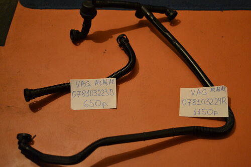

    Так ее надо первым делом смотреть(ВКГ)!!!!!! Понятное дело жалко сотку выкидывать, но пока ее в порядок не преведешь, хоть какие сальники и прокладки ставь, масло свистать со всех щелей будет. Давноб подручными средствами реанимировал.

    так там какой то дикий клапан установлен (в ВКГ) который я вряд ли подручными средствами заменю :rollingeyes:И это инжекционный насос если можно кто нить проясните что это и счем его едят :shuffle: он к этой вентиляции что то имеет?

    Ижекционник разбирается легко, и промывается карбклинером. Тема как его разобрать на форуме есть!

    хрен знает,я его чистил-чистил,сколько не заквашивал.......нихрена!
    не дуется из него в одном направлении и все...... заказал с ебея вышло что-то в районе 700-800руб и забыл про него......
    "Эжекционный насос нужен чтобы создать тягу в трубке которая идет от насоса к системе вентиляции картера. Тяга "идет" от коллектора, проходит через насос, и создает вакуум в усилителе тормозов"
    вот его разрез внутри
    http://passat-b5.ru/showthread.php?t=109475

    если нормально склеен- не разобрать его... это наверное только бракованные разбераются.

    Разбирал 2 родных. Сказать что разобрались идеально не могу! но возможно. Потом клеел гелевым маментом, Все работает.

    Нет. В ней только клапан.

    вот, а теперь вопрос- есть там этот клапан или нет??????77
    проверь плз!
    дуй и всасывай в нижний г -образный патрубок - если клапан есть- то будет видно.
    это кстати ваг или жэпэгрупп????????777 и на защелка есть надпись norma ?

    ну повезло, я свой как не крутил- не поддался, даже намека не было что откроется, в итоге только кусачками располовинил...

    В гараже лежит. Завтра вечером подую. Не ваг это точно, так как стоит в 2 раза дешевле. А кто его сваял я не знаю. Завтра с лупой погляжу, может что и увижу. Вот его цена...
    http://fotki.yandex.ru/users/chapai-2/view/623368/ Брал на нашем форуме.К стати из Питера прислали...

    да собственно курочил что б понять как устроен... разобрался что к чему...
    вот фотки то7го что внутри и что загажевается.......... http://passat-b5.ru/showthread.php?t=109475
