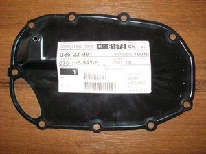

  6. ANTONIOxxx
    ANTONIOxxx Живу я здесь
    28 июн 2009
    1.886
    Смоленская обл.
    А6С5 3.0 QА 2003
    Заслонка

    Парни привет, есть вопрос, подозреваю но спрошу :nod: Короче при езде на 3000 до 5000 иногда 6000 тысяч оборотов при не продолжительном отжиге в минуту не более потом интервал вообщем начинает пахнуть подгоревшим маслом с движки и даже прёт в салон запах а если выйти на улицу то отчётливо слышно у капота как вентилятор рассеивает запах вокруг, почему это может происходить? PS: Фильтра масла всё новое, расход масла приличный, подозреваю что маслосъёмные плохие (потдымливает) и сальники тикут распредвала генератор весь в масле :( вообще при таком раскладе расход у меня где то 1 литр на 1тысячу пробега.

    у меян тоже запах-бежит на правой голове прокладка ГНЦ-там как раз капает все на коллектор(штаны) отсюда и запах. буду покупать и менять скоро.

    Сначала все течи устрани, потом суди о реальном жоре масла. Можно компрессию померить , но она может быть завышеной(масленой). Но скорей всего т.к воняет из под капота, то как ранее писали прокладки гидронатяж. и клапанных крышек. У меня когда текли так после отжига не то что ваняло а из под капота дым пер! Как на пожаре.

    парни какой хана поршневой ))) какая турбина на ALG бензине :D
    Вы что после выходный не отошли:) Ладно, kudosnsk прав, льёт при отжиге масло со всех щелей вот и дымит при спокойной езде ни малейшего запаха а компрессия у меня 11,5 во всех горшках после промывки бензином 80 :thumbup:
