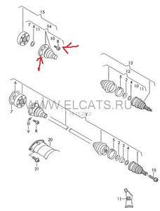

    Сегодня пытался поменять сальник в заднем дифиринциале. Не смог открутить приводной вал от диф. Как его застопорить??? Или сначала открутить а потом ступицу снимать?:confused:

    У тебя с центральным болтом?
    Надо было вкрутить болт обратно во фланец..сквозной. Что бы им упереться и выкрутить центральный. Или ты про другое?

    Не смог открутить болты под номером 8. Я сначала разобрал все(подвеску, снял стойку, ступицу.) И получилось что вал в свободном палете. Можно ли его так застопорить.

    Можно. Если друг будет хорошим газовым ключом удерживать вал. :nod:
    Или одень на место ступицу, вкрути пару колесных болтов..и опять же друга проси каким то макаром тормозной диск удерживать. Можно монтировку под колесные болты вставить как рычаг...

    Попробуй ударной отверткой, воздушным пистолетом, можно попробовать бородком или отверткой удержать между другими болтами, если болты не жалко можно банально зубилом сорвать.....

    Guru, Чапа Спасибо :beer:. изпробую все способы. Просто если ступицу не снимать сперва, то по идеи и ручником можно вал застопорить?.
