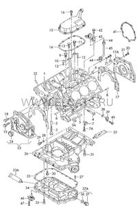

    Guru если не трудно посмотри пожалуйста номерок прокладки датчика Хола чёт я её не могу найти, не то чтобы номер, даже позицию на ехисте, номера сальников распредвалов я нашёл и понял что их надо 4 а вот про эту прокладку датчика Хола у меня вопрос :chainik:
    Я пару фото с ехиста скинул может тут под каким номером её можно увидеть?
