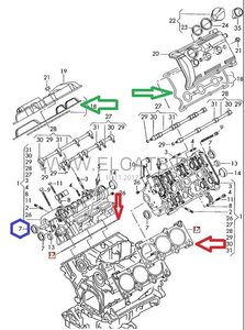

    Народ :hi: всем клубням темы привет.Кто знает от куда может течь масло не могу увидеть с ямы.Весь генератор в масле и стекает на поддон со стороны пассажира.Где там какой сальник может стоять или прокладка подскажите пожалуйста? С верху крышка не в масле всё чисто походу где то ниже но выше генератора раз он в масле :confused:

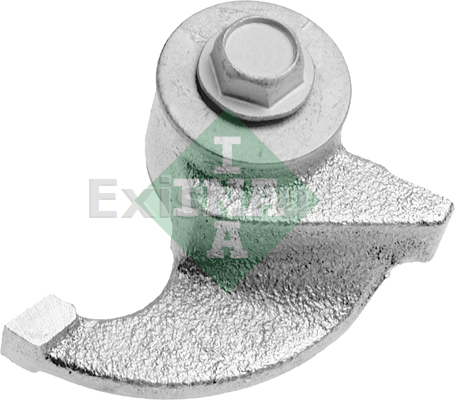

    Я менял. На ней ступенька образуется в процессе работы. Можно ступеньку шлифануть. Когда снимешь - поймешь о чем я.промежуточным "коромыслом". В одну ее часть натяжитель (аммортизатор гидравлический) давит, а вторым концом она ролик поджимает.

    Там или сальник распредвала потек или угол самой крышки клапанной.
    Скорее всего самый угол клапанной крышки.

    Guru я тут фотку с ехиста скинул , и стрелками указал по цветам верхнии и нижнии прокладки блока, про какую имеенно ты предположил что возможно происходит течь?
    И ещё сальником распредвала я так понял является уплотнительное кольцо под номером 7 я его синим обозначил ?

    Зеленая.. красная - это круто бы было.. :)
    Да, манжета под №7 - это сальник распредвала.
    Там еще есть сальник датчика Холла...тоже может течь. Размеры у них одинаковые (я про сальники)
