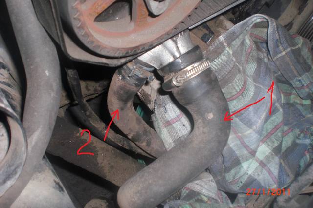

    Ребят,с крышки термостата идет два патрубка.
    Патрубок номер 1 идет на радиатор. А куда идет патрубок номер 2 ?

    не на теплообменник?

    чё за теплообменник?
    а вообще,я не знаю,поэтому и спрашиваю :)

    возле маслофильтра такая коробочка. У меня на ААН такая есть, а у вас я незнаю

    Попробуй открути эту железную трубку, она должна податься в сторону, или выкрути сам болт на котором маслоохлодитель сидит. Только окуратно его крути!

    не,туда с другого места 2 трубки идут

    На железную трубку идет..
    С одной стороны движка на другую.. и там эта трубка еще разветвлятся на теплообменник и еще куда то... :)

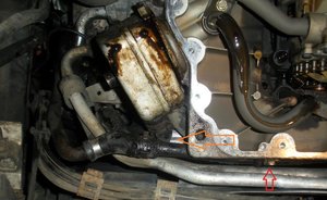

    В теплообменнике гайку открутил начал расшатывать теплообменник он сдвинулся с места но упёрся в шланг с трубкой антифриза.Дальше по ходу только снятия шланга резинового с мтелаллической трубки на фото видно его соединение которое мешает пройти дальше теплообменнику.Cегодня попробую ещё поколдовать но походу слив ОЖ не минуем
    Правда сейчас разглядывал фото и заметил вот этот болт красной стрелкой обозначен может это его нужно открутить и металлическая трубка сдвинется не много и даст пройти теплообменнику :shock:

    Теплообменник находится у всех этих многоклаппанных моторов и на А4 и на А6, искать его не придётся на него накручивается сам масленный фильтр

    Сначала попробуй этот болт открути(их 2 должно быть), который красной стрелкой обозначил. Еще вариант выкрутить саму трубку-болт на которой сидит теплообменник и масленый фильтр. Должен выкрутится легко, у меня от руки пошел.
