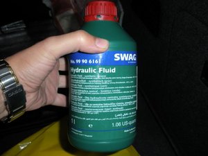

    Парни отписываюсь, да жидкость залил не ту в бачок, на бачке написано MINERAL а залил синтетику то что на фото когда утром проверил перед тем как заводить растроился в конец отдал 11$ за литр масла и купил не то.Ну блин кто знал что зелёная жидкость бывает минеральной и синтетической :chainik: Вообще плюнул на всё и завел машину, поднял капот, но не могу понять посторонних шумов ноль, сел в салон закрылся и слушаю гула нет он пропал покатался и вечером сново завёл мотор остыл завожу и сново всё гуд мотор только шепчет тихо так и больше нет ни каких звуков у меня радости не было придела.Вот от сюда напрашивается вопрос ЧТО ДЕЛАТЬ заменить жидкость на минерал или оставить синтетику ведь залита та что надо по допускам G00400 зелёная но не минерал ?

    Сам то как думаешь, для чего педанты немцы слово минерал жирными буквами на бачке нарисовали?

    Думаю из тех соображений, что 98 году насос прошёл не плохо по допускам на минерале...... можно и минерал дабы зачем лить синтетику если можно это :) У них тоже госты ужесточались и по экологии тоже только в начале 2000 годов а там на бачках уже написа синтетика :nod: а вообще был у них гост G00200 заменили его на G00400 000 М2.Короче ради опыта пойду на жертвы и буду ездить на оной если всё будет окей значит лейте, всё прошло нормально, но об этом можно говорить не раньше чем через пол года.Если накроется насос то туда ему и дорога вот не буду венить жидкость когда я мыл бачок там металическая слизь присутствовала в большом количестве а во время эксплуатации руль бывало колом становился на холоде во время заводки двигателя, думаю насос сам здыхал, а тут чего то даже лучше стал работать, может ещё поработает, вообще сообщу, если хуже станет или наоборот лучше :hi:
