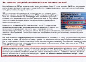

    первая цифра чем меньше тем меньше температура влияет на вязкость масла .
    вторая сама вязкость

    первая цифра вязкость при низких температурах, а вторая при рабочей т-ре масла.
    Поэтому на зиму рекомендуют 0W-xx или 5W-xx

    Не совсем так. У 5-30 и 5-40 низкотемпературная вязкость разная. Масла совершенно по-другому себя ведут

    вообще,если разбираться,по мануалу именно 0-30 и 5-30 рекомендуется на наши движки. А уж третьей строкой идет 5-40 как допустимое
    ну смотри: у 5-30 вязкость при 100 град. примерно 11,5-12. У 5-40 13,5-14 (плюс минус в зависимости от производителя). Не такая уж и большая разница
