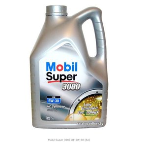

    Отлично спасибо! Сейчас кастрол залит старый хозяин лил, думаю сменить на Mobil Super 3000 XE 5W-30 кто нибудь такое лил?

    я раньше кастрол лил. Угар на нем был
    Сейчас лью Мобил 5*50
    Угара нет. 30 я думаю не очень гуд
