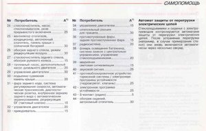

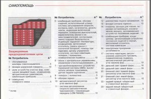

    Короче хрень какая то. Стоял в пробке никого не трогаю, тут проводкой завоняло, смотрю из под панели дым хреначит, обосрался весь))) На панеле светится, что типа у меня все двери открыты, подъемники не работают. Остановился, снял клему быстренько с акума, вскрываю крышку в панеле боковую, а это предохранитель поплавился. Вытащил его - на приборке пропала подсветка гг. Что это за хрень? Новый вставляю предох. сразу перегорает.... :( и двери, двери показывает типа открытые...
    как узнать что это за предохранитель и за что он отвечает?

    может быть тебе поможет схема предохранителей?
    если надо,выложу

    Да, хочу схему :)
    С проводкой ничего не делал, просканил на ошибки, пишет что замыкание на массу Таймера ожидания какого-то....
    Вытащил поплавившийся предохранитель, В салоне теперь нет света, не работают стеклоподъемники, и люк.

    во геморой то, хочу по схеме посмотреть сначала за что данный предохранитель отвечает.

  20. Alex_z
    Alex_z Старожил
    13 июн 2008
    17.860
    Корея Северная
    A6 C7 2.0TFSI 2017
    схема
