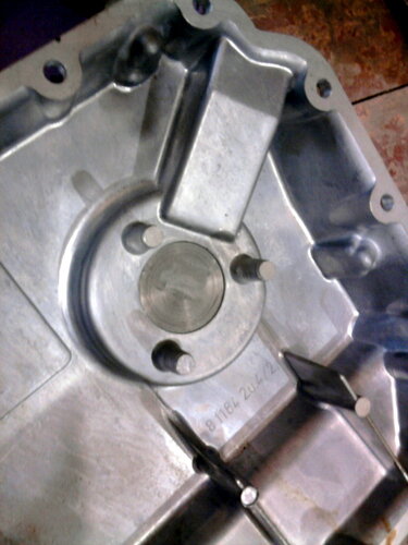

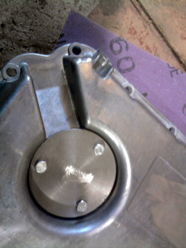

    Ваг может и снял, а вот остальные делают, по exist куча вариантов начиная 1300р
    http://www.exist.ru/price.aspx?pcode=078103604AC

    да, но ноунейм ставить страшно. за правильность кроссов никто не отвечает. а приличное, миле например, чтоит уже 2 с полтиной.
    поддон нового образца жпгрупп и заглушка в исполнении ваг выходят дешевле.

    жпгруп и есть самый дешевый китай. Так что непонятно, что ты паришься.
