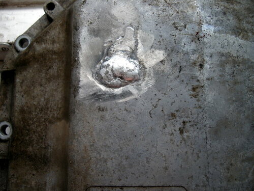

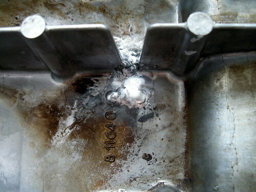

    Кто нибудь ставил крышку нового образца??? Заварить мне качественно не смогли. Керосин через сварку просачиваетя. [​IMG]
    http://fotki.yandex.ru/users/chapai-2/view/538257/ [​IMG]

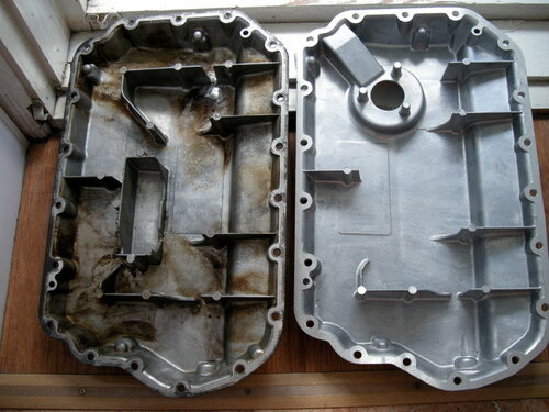

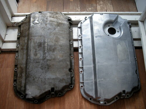

    http://fotki.yandex.ru/users/chapai-2/view/538256/ Привезли вот такую крышку, там дыра под датчик уровня масла[​IMG]
    http://fotki.yandex.ru/users/chapai-2/view/538255/ [​IMG]

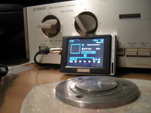

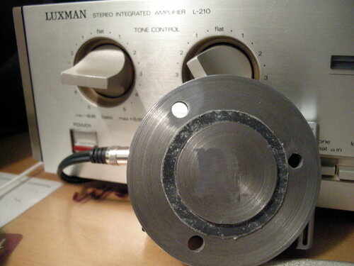

    http://fotki.yandex.ru/users/chapai-2/view/538254/ Вот думаю заказать токарю крышку для этой дыры. Какой еще геморрой может меня посетить????:shock:

    я недавно менял,у меня как раз с дыркой для дачтика
    на твоей видимо еще по-другому. кто-то накололся при заказе

    Говорят что уже такие нет делают...

    старого образца с 01.01.2010 снята с производства. ВАГ предлагает ставить нового и закрывать дыру крышкой с прокладкой, номера всех замен прямо в етке прилагаются.

    JP Group. как ваши ощущения, как металлурга, по качеству, кстати?
  14. чапа
    чапа Живу я здесь
    9 авг 2008
    1.789
    Audi A6/C5 2.8 ALG
    Качество литья выше чем у оригинала...

    Токарь нормальный, много не берет. Подберу резиновое кольцо, а в крышке под него проточу паз.
