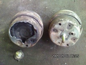

    В пробке, накатом, потом нажимаешь слегка на педаль акселератора (чтоб чуть-чуть продвинуться в перёд) слышен стук под днищем. Может это быть стуком кардана?
  19. ANTONIOxxx
    ANTONIOxxx Живу я здесь
    28 июн 2009
    1.886
    Смоленская обл.
    А6С5 3.0 QА 2003
    Было такое. Развалилась подушка двигателя.(правая). Сам не верил что из-за нее может такое быть. Тоже больше думал на кардан. Заменил подушку и все прошло.
  20. Митяй
    Митяй Завсегдатай
    5 ноя 2004
    686
    Уже не ауди :(
    Уже менял ни чего не изменилось.
