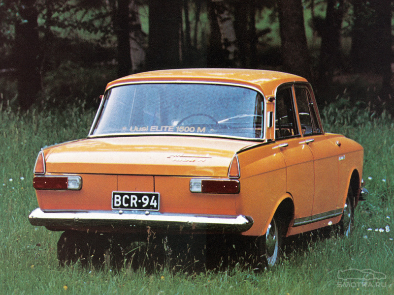

    И были они (стояночные огни) еще со времен москвича 412... Помните на задней стойке крыши был фонарик, красно/белый...
    А сейчас решение по другому сделали..габаритами штатными.
