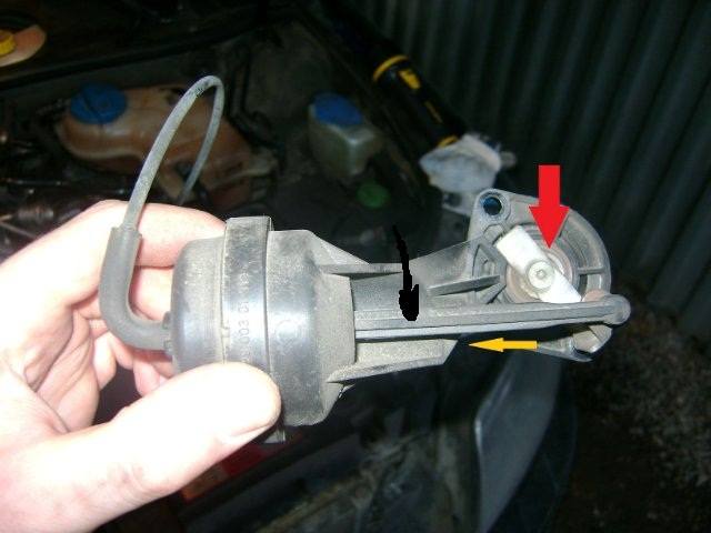

  9. Alex_z
    Alex_z Старожил
    13 июн 2008
    17.860
    Корея Северная
    A6 C7 2.0TFSI 2017
    что за тяга?
    Вот это (черная стрелка)?
    с ней все нормально вроде
    Кстати,только щас случайно нашел http://wwwboards.auto.ru/audi/1439340.html
    Походу,гремит не из-за колец,а из-за износа самой флейты (или той части,куда она заходит задним концом. Точно не понял).
    Вобщем,вывод все-равно один - менять

  13. CHENCHO
    CHENCHO Старожил
    27 мар 2009
    10.254
    лисапед
    Это тяга и двигает флейту. С помощью вакуума.
