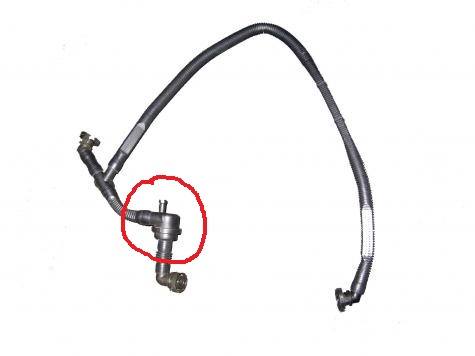

    По ходу проводимых в данный момент работ по ВКГ возник вопрос: есть ли смысл промывать вот этот боченок на пауке:
    Так то у меня этот паук свежий - видно и по внешнему виду и по состоянию трубок внутри. Но масло все-равно там есть.
    Там ведь в этом бочонке резиновая мембрана стоит. Может побрызгать туда карбклинером? Главное не навредить
    Вообще,карбклинер как воздействует на резину? Не разъест?

    обязательно разьест с учетом того что она уже сто пудов в трещинах и задубела от старости. а вскрыть никак ?

    разъедает нахрен всю резину.

    Как я уже говорил,у меня эта приблуда очень свежо выглядит,сто будов уже меняна кем-то из предыдущих хозяев. Я даже дул в нее,чуствуется как мембрана работает
    Так,просто ради профилактики хотел помыть. Но раз вердикт "разъест",то и не хрен лезть тогда. :thumbup:
    зы... вот сцуко,а я клинером редукционный клапан из-под лючка в развале блока мыл. Там же резиновые кольца на нем :shock:
    Правда я его минут через 10 маслом смочил и назад поставил. Может не успело разъесть?

    не успело, главное не замачивать - разбухнет
