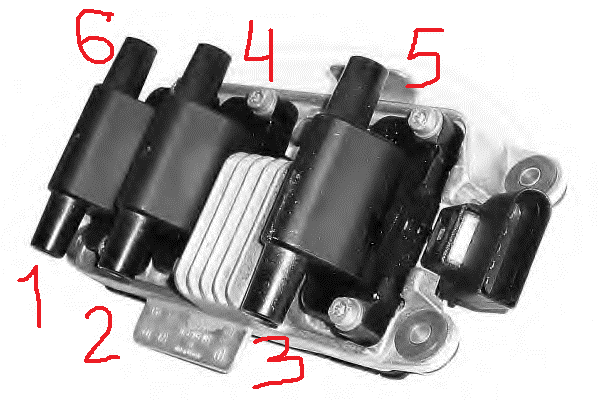

    Снимал вчера провода с катушки зажигания,завтра надо ставить на место. И вдруг я понял,что не пометил,где какой провод должен стоять. Вроде бы там перепутать нельзя,я пока наживил их,вроде все похоже. Но все-равно немного очкую.
    Может у кого есть картинка катушки с указанием где какой цилиндр должен подключаться?
    И что будет,если завести машину с перепутанными проводами? :shuffle:

    #2272 Guru, 1 июл 2012
    На железной площадке катушки пронумерованы номера цилиндров.
    Верхний ряд на левую голову - нижний, на правую.

    #2273 Alex_z, 1 июл 2012
    Искал нумерацию,не нашел :shock:
    вот так пока наживил:
    6 4 5
    _ _ _
    _ _ _
    3 2 1
    Это если лицом к мотору стоять. Вроде по другому не получается. Но смущает,что верхний ряд не по порядку получился

    #2274 Zerg()()()(), 1 июл 2012
    не прально,
    6-и цилиндровый двигатель - 1-4-3-6-2-5
    по парам надо так 1-6 2-4 3-5
    и на катушке написано должно быть оттирай.
    на площадке алюминевой

    Guru, спасибо тебе за труды!
    Я сам че-то не догадался картинку из каталога посмотреть :chainik:
    зы... хотя картинка вроде не сходится с тем,что Zerg написал :shock:

    не так - немного наоборот
    картинку залил получше, но мог бы и у себя оттереть глянуть)
    каталогам не верь, там схематично все)

    Понял,спасибо большое!
    зы... там за 11 лет наверно уже нечего оттирать,все стерлось наверно от времени
