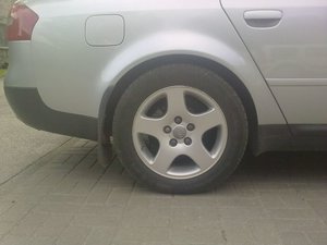

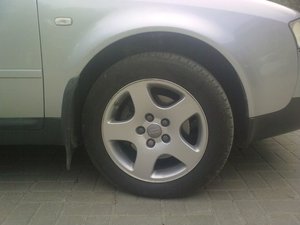

    Бородач, смотрю я на твою подвеску..пружины в норме у тебя, ИМХО.
    Вот у меня только передние выглядят как твои задние..А просвет сзади, между колесом и аркой, в 2 раза меньше чем спереди. :(
    Вот задумался..менять до отпуска или с экономить.

    :shock: а есть где написано, сколько от колеса до арки должно быть см?

    Не а, нет таких записей. Чисто по отзывам\фоткам сменивших недавно подвеску на свежую.
    Потом сфоткаю свою "посадку"..покажу.

    как нету? должны быть допустимые параметры высоты. Я когда на сервисе делалл что-то по ходовой,специально спрашивал. Только меряется не от земли,а от центра колеса до арки
    У официалов дорлджна быть такая информация

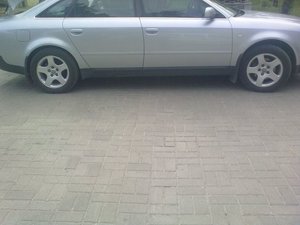

    Собственно вот. Разница 3,5 см ...

    у меня почти тоже самое, только наоборот: жопа выше чам перед:)

    У меня так с полным баком бензина и с полным баллоном газа.

    Бенза полбака, газ почти на "0"..Правда килограмм 20 струмента...

    Может резинки под пружины подложить. Я 4 года как под передние положил. Стало значительно лучше. Сейчас вот как газ поставил, начал подумывать о подкладках под задние пружины.
