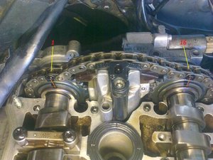

    Все же не дает тема цепей покоя..
    Вот так я считал. Правая ГБЦ. Правильно или нет?

    ну в 93 канале что показывает?

    бог с ними с показаниями..в данный момент нет возможности замера (честно).
    Вопрос принципиальный сравнить рисунки из эльза и по факту.

    вроде правильно стоит
