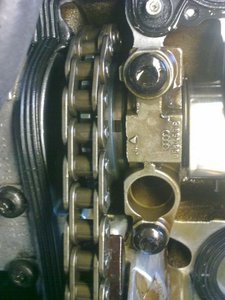

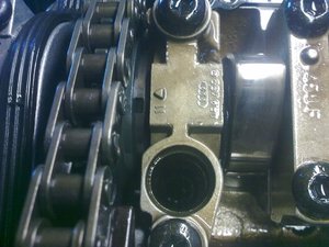

    Как я и подозревал. Промахнулся... Только не понимаю какого хрена!
    Три раза прокручивал от руки..все сходилось.
    А при рабочем давлении нарисовалась вот такая картина на впускных распредвалах.
    Левая голова первое фото и правая голова - второе.

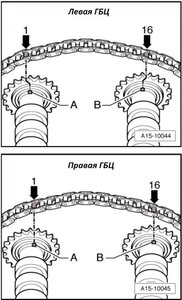

    1 - как же все же правильно считать (по картинке из ELSA старался..но увы)
    2 - как меньшей кровью исправить? (опять оба распредвала снимать на каждой голове?)
    Естественно ошибки такие:
    - 17748 G48 и G28 несоответствие сигналов
    - P1340
    - 17755 ряд 2 G163 и G28 несоответствие сигналов
    - P1347

    Нет. Цепи те же. Видимо все же как то не так посчитал звенья. Если по левой голове рисунок из ELSA похож на правду, то для правой головы картинку и так и так вертел примеряясь к звездочкам...как то не так как в реале.

    я тоже весь измучался когда ставил, считал раз по 20 все. учти в эльза "правая" и "левая" сторона это по ходу движения авто. т.е. если ты сморишь на движок со стороны капота, то все наоборот.

    Да. С этим понятно. Не понял в какую сторону от рисок в ложбинку первое и 16_ое звено вкладывать... Считал жешь! Неужели пока укладывал перескочили звенья...
    У тебя с рисунком сходилось??? На левой голове вроде похоже на правду (рисунок/факт), а на правой - фига с два! По прямой от риски в ложбинку ни никак не попадает! Плюс к тому же выступы распредвала в этом положении не дают его поставит..только отвернув на угол можно зажать...
    И самый главный вопрос - достаточно только впускной снять? Или ОБА РАСПРЕДВАЛА СНИМАТЬ? Походу на обоих головах промахнулся...

    кстати, нужно метки выставлять с сжатым натяжителем и чтобы верхний башмак был утоплен вниз. на одной голове все ровно встало, на другой чуть больше должно получится, в эльзе 2 пункта как выставлять метки для старых цепей и новых. у меня новые были.

    Я тоже что то из ELSA распечатал...но подумал что без разницы. Не скинешь рисунок или файлик как для старых цепей (методику выставления) проделать операцию.
    Вот по этому рисунку делал. Звездочки и метки для левой головы не совсем правильно отображены. линия продляния от риски (по прямой) в канавку звездочки не попадала! Сейчас только заметил в описании, что кол-во звеньев вспомогательная информация..главное метки. Я почему то решил, если звенья высчитаю - метки совпадут автоматом. Видимо заблуждался.

    Вот самый гемор это слевой. Там получается "как бы" 15 звеньев, линии надо косые глазом проводить, тогда будет 16 :)

    Судя по фоткам (глянь) вроде как на 1 зуб на каждой стороне ошибся. Так?
    И так не ответил - один распред достаточно снять будет на нашем моторе что бы вытащить натяжитель и переставить звездочку?

    да на 1 зуб.
    нет, надо 2 вала снимать и ослаблять натяжитель, хотя если у тебя цепи растянуты, может и получится если снять 1 вал.

    С правой головой сегодня вечерком справился. Перекинул на один зуб. Но пока натяжитель не под давлением распредвал можно и так и эдак крутнуть относительно выпускного.
    Так что нанес две метки , на всякий для начала отсчета и погнал. Действительно, достаточно открутить впускной распредвал + первую крышку выпускного. Затем выворачиваем распредвал вместе с натяжителем (сжатым естественно) по звездочке выпускного распредвала. Вынимаем натяжитель (смещаем так сказать с цепи его башмаки) и можно выставить как надо впускной распредвал.
    Завтра вторая сторона. Но на ней подозрительно на меньшее расстояние сдвинута метка. Как бы переставив на зуб не ушла в другую сторону. Но с другой стороны вагком явно показывает 2 ошибки..по обоим сторонам...мдя....

    Главное - МЕТКИ, а не ролики цепей!!!

    (звенья как не считал - с картинкой не сходится!!!)
