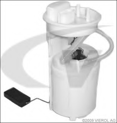

    Блин, не тот насос я заказал JP Group))) Вообще другой какой то конструкции. опааа.....
    Парни а VDO тоже такой конструкции прийдет? Если да, то он не подойдет мне. У меня модуль полукруглый и эта хрень не залезет... JP gruop точно такой же пришел как на картинке и VDO такой же показывает, что делать???

    что такое "полукруглый модуль"?

    Ну видишь на картинке круглая оболочка, а у меня с одной стороны она спилена. и вот эта полукруглая хрень с моторчиком вставляется в стакан с таким же спилом.
    может для переднеприводных другие насосы?
    вот такой вот полукруглый. а где спил снаружи стоит датчик уровня и коряга-поплавок
    вот он мой насос в сборе!!!

    вобще странно,экзист показывает,что подходит на все авто,не важно кватра\не кватра

    Седел сегодня с манагером экзиста пол часа, искали мне насос в ЕТКЕ. Нашли!!! Оказывается опять косяк с этими шосси. Вот он мой: VAG 4B0 919 051 E, заказал себе BOSCH 0 986 580 824 - за 3 600р :rock:
    А кому нужен просто моторчик, то вот - производитель KRAUF 770041W, давление 4 бара, качает 105 литров в час, стоит 1 тыщю рублёв.
