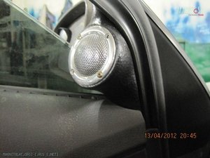

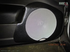

    Если вы хотите звук получить лучше, то посмотрите какой % НЧ закрыт, задние двери так это вообще пипец полный, также по хорошему нужно ВЧ делать нормально направленные на водителя (если кончено звук важен для водителя а не для пассажира) это нужно чтобы создать сцену. Если брать новые НЧ то только для ящика.
    Приложил фото как сделали мне. Я считаю что даже если оставит штатку но сделать нормальную шумку дверей плюс НЧ показать и направить как положено, то уже будет разница. Ну и что самое главное в прошивке mmi нужно ковырнуть, т.к мощность усилка не на все 100% использована, тут главное неперебощить, а то усил в помойку.

    ннеее...при всём уважении, так колхозить интерьер я не стану...вполне устраивает бозевский штатзвук

    Всем свое, кто-то слушает мп3 и кайфует. Потом это не колхоз!!! Не нужно так говорить! Приколхозили ауди свои штатные колонки, вот это колхоз!
    Ладно с темы убигаю, что общаться с людми которые не понимаю что такое мидбас и зачем нужна сцена.! :lol:
