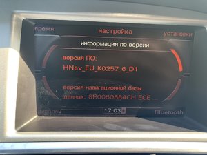

    Всем привет. Вчера забежал в магазин, возвращаюсь, завожусь, и слышу, что ничего не слышу. Потыркал в настройках. В итоге нет звука из колонок вообще, ни радио, ни медиа, ни телефон. Так же все Настройки звука выкручены в минимум и поменять их нельзя. Мми перезагружал, клемму скидывал. Кто сталкивался, что это может быть?
  16. Melkon&Ratkov
    25 фев 2014
    8.664
    Сталкивались...
    ПО не обновляли ММИ ?
    И какая версия ММИ обсуждается ?

    ПО не обновлял, mmi 3g
