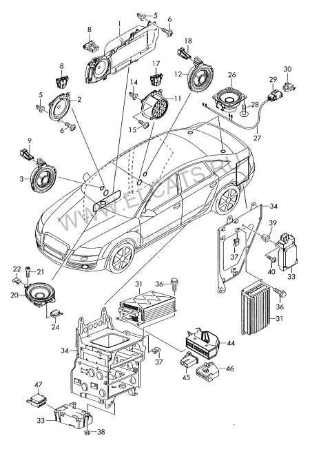

    Всем привет.
    Заинтересовало меня расположение динамиков в седане 4f с системой босе.
    Если я правильно все пересчитал - по 3 в передних дверях, по 2 в задних и 2 саба в полке, верно?
    Как они подключены?
    Чувствуется ли у вас работа сабов в полке?
    Еще такой вопрос, если перевести весь звук назад, то баса совсем нет, только верха, но ведь сабы в полке? У вас так же?
    Интерес к проблеме возник после того как послушал bose в инфинити g25, там наваливает бас как будто серьезный саб стоит, волосы аж вибрируют, в моей а6 такого нет :(
  15. cloxk
    cloxk Живу я здесь
    19 апр 2011
    1.130
    В босе сабы в передних дверях внизу. Так и должно быть.
    Ставь саб дополнительный. Я себе так сделал. В этой системе акцент на чистый звук.
    Еще один динамик спереди в торпеде.
  16. SadovnikovDen
    SadovnikovDen Новичок
    13 авг 2014
    65
    Выбираю а6 с6
    В полке есть какие то колонки, это не сабы? Они не могут норм бас отыгрывать?
    Если ставить доп саб то только в полку и чтоб его было совсем не видно, как его подключать?
  17. cloxk
    cloxk Живу я здесь
    19 апр 2011
    1.130
    В полке пищалки. Говорю же, сабы - это в даерях передних нижние колонки. Если снять обшивку, то увидешь"коробки" от них. Саб ставь обычный в багажник. Подключиться надо от высокоуровневых выходов штатного усилка с помощью модулятора с высокого уровня на низкий. Тема была
  18. jonsonn
    jonsonn Завсегдатай
    14 июл 2014
    734
    A6/C6 3.0tdi
    #238 jonsonn, 7 янв 2015
    Вот сводка
    Сводка TPI Учётный №: 2009559/4
    Звук: отсутствуют басы сзади Дата разрешения публикации: 11.08.2008
    Описание неисправности клиентом/Заключение станции
    Не воспроизводятся басы, когда уровень микширования (фадер) установлен полностью назад.
    Техническое обоснование
    Ошибки нет - требуемое поведение аудиосистемы
    Решение в условиях производства
    Решение в условиях сервиса
    Указания по расчётам
    Указания по оригинальным запчастям
    Аргументация для клиента
    В A6 воспроизведение басов производится через сабвуферы в передних дверях. Если ФАДЕР переставляется в самое заднее положение, то следует исходить из того, что клиент спереди больше не желает слышать воспроизведение звука. Воспроизведение басов таким образом отключено.
    Как только ФАДЕР будет установлен в некоторое положение вперёд, воспроизведение басов восстановится.
    А так схема примерно такая
      100,6 КБ
      234
  19. cloxk
    cloxk Живу я здесь
    19 апр 2011
    1.130
    Так точно. Достаточно на одно деление обратно вернуть, как басы и появятся.
    А вот не подскажите мне, почему у меня динамики в задних стойках не работают? Ошибка соотвествующая. У меня авант с босе.
