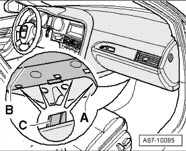

    Снял бардачек (5мин. работы) и отключил питание от CD. Кстати, уже пол года всё ОК, раньше раз в неделю отключал.
  4. Ansed
    Ansed Участник форума
    5 апр 2007
    318
    Q5 2.0 TFSI 2009
    Вообще-то бардачёк снимать не надо. Можно снять вот эту заглушку под бардачком, сунуть руку за бардачёк и вытащить провод из CD чейнджера.

    Вообще то снять бардачек попроще будет
  6. Ansed
    5 апр 2007
    318
    Q5 2.0 TFSI 2009
    Не согласен. Заглушка на клипсах - снимается за 10 секунд. До провода дотянуться легко.

    У меня заглушка почему-то запаяна, так что ломать не стал.

    Имею такую же проблему. Подскажите какой именно провод нужно отключить? Рукой нащупал несколько, но отключать все боюсь, в слепую тяжело потом их подключать будет. И не нашлось ли других способов лечения данной болячки?
