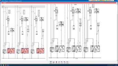

    Надо было ещё проверить напряжение на L после прогрева с включенным зажиганием (без запуска), когда генератор нормально работает сразу после запуска. По идее на L, когда все нормально работает, при включении зажигания должно быть +12В.

    Вот как раз сейчас, когда зарядка после запуска сразу есть.
  13. Вофффка
    Вофффка Старожил
    11 янв 2019
    9.970
    A4 allroad 2015 г.в.
    нету у него там нихрена похоже) толи в панели приборов чет прогревается, контакт появляется) толи еще где-то теряется)

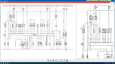

    Интересно, откуда появляютса 12V? От приборки или от ЕБУ двигателя? Не думаю что от ЕБУ коробки!
  16. sanya-1
    sanya-1 Старожил
    15 дек 2003
    15.222
    Ты хотел сказать: ЭБУ двигателя?
    pechenia123 нравится это.
  17. pechenia123
    pechenia123 Новичок
    23 ноя 2024
    84
    Совершенно верно! Запутался! Извиняюсь! Значит 12V подается от приборки. Если каким то образам окажется, что глючить приборная панель, как проверять не знаю! Замена, наверное! НО! Сегодня, прежде чем я начну водить машину, мало времени имел, чуть чуть подогрел только демпферный шкив генератора, так думаю, что только него! Решил проверит етот вариант! И после второй заводки, зарядка пошла! Верно, температура утром +5! Может совпадений, не знаю! Заказал новый, 35$ у нас, другого бренда, но если мучения прекратятся, буду рад, если неть, не знаю! Вероятно тот, что менял 2 месяца назад, подделка! INA все таки!
