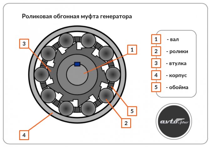

    Вот ето тоже идея! Над етим не задумавался. На генераторе стоит шкив ремня с обгонной муфтой и возможно он проскальзывает, может главный шкив на коленвале сделан с амортизирующей вставкой и она порвалась. Два месяца назад менял шкив, поставили INA. Возможно ли ето? Если окажется так, то :facepalm2: :banghead:.

    А как проверить шкив? Перед заменой, натежитель ремня начал вибрироват, а после того как заменил, все в порядке. Сейчас тоже. Завтра, для начало прогрею только шкива, идею дал interculer, увидем что получится! Потом корпус генератора, отпишусь.

    скинуть ремень да крутнуть за шкив генератора в сторону вращения соответствующей вращению двигателя, должен ротор закрутиться, как его еще проверить, шкив остановить рукой, ротор должен дальше крутиться)

    это что надо сделать с роликом, что бы он начал проскальзывать ?
    Он скорее грязью забьётся и перестанет люфтить, чем проскальзывать начнёт.

    Делал, все так.

    да ктож его знает, что продали человеку, может просто линейный подшипник, на вал натянутый.

    Все как Вофффка сказал. Значить шкив не причем?
