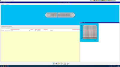

    Попробовал с новенкий акумулятор, тоже самое! Возможно проблема в терминала DFM, где то читал, что именно он управляет зарядку, а генератор самовозбуждается переменного напрежения 12V от статора, но с етого не разбираюсь, так пишут! Еше AutoData пишет, что L, ето сигнал от генератора к ЕБУ двигателя, ЕБУ коробки, приборной панели, прямоугольной форме 2V/20ms., но ето для меня вообще космос! Осцилоскопа у меня нету, а и в ближе моего города тоже! Прозвоню DFM от генератора до ЕБУ двигателя, да и L! Только що делал диагностику, ошибок нет, ни в ЕБУ двигателя, ни в приборной панели, ни в ЕБУ коробки! VCDS показал 14.1V. Но ето в течение дня, как писал! Завтра на холоде сделаю опять диагностику, но думаю, ошибки опять не будут! Ток утечки не проверял, проверю, но акумулятор думаю не разрежается, все таки утром, в морозе(а мороз +2,-1) завожу 10 и больше раз, пока появится зарядка!

    Первое для DFM, второе для L. Как сказал, ето космос для меня!

    Проверь, есть ли на контакте после поворота зажигания напряжение, а после запуска есть ли сигнал указанный на картинке.
    Иголкой нужный провод проткни, и мультиметром проверь, хотя бы напряжение.

    На L 12вольт должно быть, на DFM сигнал как на картинке.

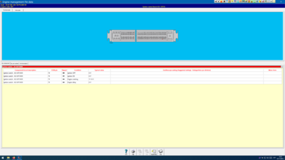

    #78 pechenia123, 26 ноя 2024
  19. pechenia123
    pechenia123 Новичок
    23 ноя 2024
    84
    Извиняюсь! Вскорее на оборот! Так показоно! Можно я ошибаюсь.

    #80 Вофффка, 26 ноя 2024
    Оно там есть? Если есть то тогда реле регулятор, если нет их надо искать, хотя обычно L- это лампа, DFM- это сигнал частоты
    В качестве бреда, могу предположить что на РР отгнила серьга.
