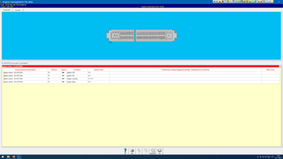

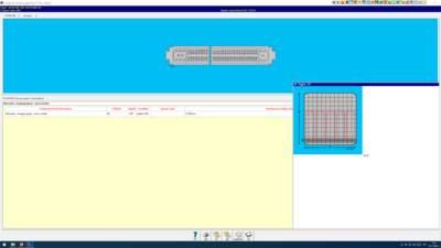

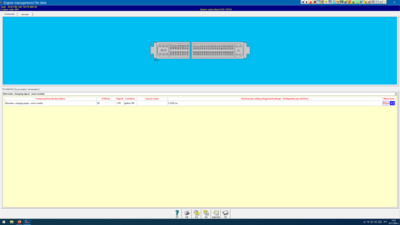

    Первое фото клема DFM, второе клема L

    И в том и другом случае - это сигнал ОТ генератора, а не на генератор.
    ЭБУ напрямую работой генератора не управляет.

    Например, если обороты холостые, а электрическая нагрузка очень высокая (включены все электропотребители), то обороты обычно снижаются. Чтобы такого не было ЭБУ это компенсирует, увеличивая обороты двигателя и держит их в норме. Данные о нагрузке ЭБУ получает с контакта ДФМ. Если ты его отключишь, то ничего в работе сильно не изменится.

    L - это сигнал о неисправности генератора.
