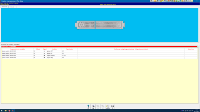

    Кто то знает принцип зарядки етого автомобиля, или где можно прочитать? Тонькие провода от генератора, L и DFM идут к ЕБУ двигателя.

    Пока зарядка не пошла, 12V. Когда появится после десят раз глушение и заводку, 14.3V. Если на улице 15+ все в порядке. Читал,читал, решение не нашел. И не как в жигулях. Здесь самовазбуждений с переменкой, так пишут люди, и заряд регулируется от ЕБУ, не мое мнение, поетому и спрашиваю откуда начать.

    Покажи мне где здесь это люди пишут... Кинь хоть одну ссылку... Я на этой машине с 2005 года езжу и до сих пор! Еще раз повторяю, что схема самая простая, как на жигулях! За напряжение в бортовой сети и зарядку отвечает ТОЛЬКО ГЕНЕРАТОР с РЕЛЕ-РЕГУЛЯТОРОМ И БОЛЬШЕ НИЧЕГО!
