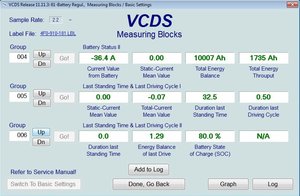

    Темы почитаю. У вас шнурок есть? Там при заходе в блок версию ПО видно (Или это не то?), можете скинуть какая у вас.
    Снял показания после ~34 часов стоянки скрин во вложении
    Я так понимаю все хорошо?

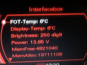

    Сначала стояла Прошивка BEM 0644,я просил поставить 0690 ,к тому времени уже вышла более свежая и дилеры поставили мне 0691 вроде.А вообще если нужно можем встретиться и сам глянешь что стоит,тем более еще люди интересовались, кто сам с машиной капается.

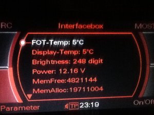

    Скажу так,после 5 дней стоянки Мми показывает 100% а напряжение в сети 12,4В а по Тестеру на концах клемм 12,8 В

    А где вы в ММи напряжение смотрите в инжинерном?

    Зеленое такое меню, значит инженерное.
    Не пользуюсь, мне ноут с шнурком удобнее кажется.

    Красное меню.Вот последовательные фото сделал.

    Вот так,не могу все фото разом закинуть.

    По-моему - да. Но как-то она бодрее у тебя стала с последнего замера - что делал ?

    Поездил немного и потеплело. Если вы про 80% SOC то за 5 минут пока измерял с включенным зажиганием и фарами ( в авто переключатель стоял, не заметил) и токе потребления 20-30 А улетел обратно в 70% как и в прошлом.
    Вот вопрос что там столько потребляет то при включенном зажигании?

    Это как-то быстро, да. Как будто ток был 132А...
    Вентилятор печки - номинал 750W. Фары, музыка, питание ЕКУ, блоки электроники, всякие обогревы. У меня и до 50А бывает... 20-30 А - нормально.

    20-30 шт. ЭБУ по 2-3 А каждый
