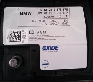

    Купил по случаю б/у agm АКБ от БМВ 90 Ah
    родной varta agm 92 Ah 4F0 915 105 E, какие данные прописать на новый аккум?
