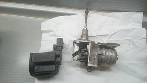

    Уже давно время от времени вылезает EPC. Ошибки по расшифровке разные "заклинивание актуатора турбонагнетателя" или "недостоверный сигнал датчика положения направляющего аппарата турбонагнетателя". Актуатор работает со скрипом и не всегда до конца возвращается под действием пружины. Его каталожный номер 06L145612H, но его уже не выпускают. Есть ещё 06L145612J, 06L145612K, 06L145612F, 06L145612E. В продаже есть только F. Цена вопроса 11-12тыр. Диагностическая программа говорит менять турбину в сборе (это 100тыр). Кто знает подойдет F вместо H.

    А что мешает побрызгать вдшкой, погазовать и посмотреть результат? Скрип -это засорение канала штока (хотя на фото выглядит довольно чистым), которое может устранить WD-40, если не сломалась внутри какая нибудь шестеренка. На втором этапе разборка и чистка геморный процесс с последующей регулировкой. На третьем-замена.

    Первый этап пройден давно. Результата нет. Не факт, что этот девайс подлежит разборке.

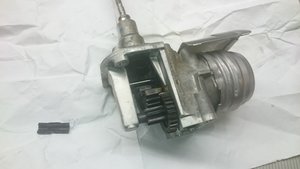

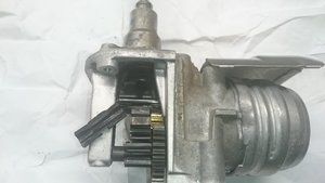

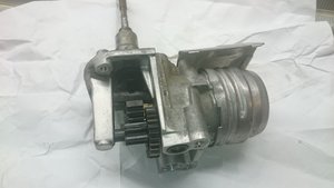

    Вскрытие показало.
    Сраный механизм просто развалился и стал заклинивать.
    В немеццком (не китайском) авто... Возраст 3 года... Цена 2млн+...
    Я негодую!!!
    Вопрос про замену имеющуюся в продаже остается открытым.

    Нет возможности заменить только поломанные и изношенные детали? Поддаётся механизм глубокой разборке? Тогда бы не встал вопрос адаптации.

    Поломаную полушестерню с рычагом врядли где-то можно раздобыть.

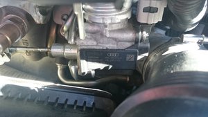

    Моей машине почти столько же, как и твоей (выпущена где-то в районе 07.2013, если не ошибаюсь), номер актуатора 06L145612J, благо расположен удобно, номер прочитать легко.
