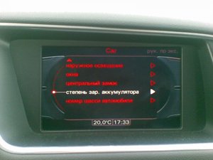

    Приветствую!
    У меня MMI 3G.
    Активировать скрытое меню как написано здесь не удалось.
    1. Подключаемся к блоку 07 (Для MMI 3G - блок 5F)
    2. Входим в Адаптацию - 10
    3. Канал 08 (Для MMI 3G канал - 06)
    4. Поменять значение с 0 на 1.
    5. Сохранить
    6. Перезагрузить MMI (нажать одновременно SETUP + шайбу + правую верхнюю кнопку и отпустить когда экран погаснет).
    Скрытое меню появится если нажать одновременно SETUP + CAR
    Все сделал как написано, скрытое меню не появилось. Где копать?
    И еще хочу вывести в показатели давление турбины и температуру масла, не нашел как сделать.

    а что за скрытое меню?
    что там показывать будет?
  3. DarkGT
    DarkGT Новичок
    7 окт 2014
    38
    Кучу дополнительных настроек.
    К примеру, можно через него включить степень заряда аккумулятора.

    Господа. А как без сей шикарного аппарата посмотреть уровень заряда акб ?

    Сетап и кар нужно нажимать с задержкой на секунду. 1 сохранилась?

    38
    Да, код сохранился, проверял потом. Попробую еще раз на днях.
