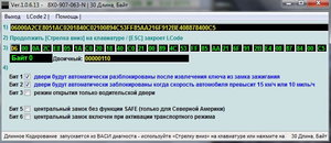

    У кого не работает режим SAFE, который заявлен в инструкции по эксплуатации (отключение салонных ручек открывания двери при включенном режиме охраны) делаем следующее:
    09 - блок управления бортовой сети
    Кодирование - Длинное кодирование
    Байт 0
    Бит 5 - снять галочку
    Теперь при постановке на охрану изнутри машину не открыть. Это чтобы воры, разбив стекло, не смогли открыть двери.:rock:

    Опа, а я был уверен, что на Ку3 он включен по умолчанию с завода, как на всех остальных Ауди!
    Оказалось действительно, с завода внутренние ручки не блокируются!
    Спасибо что подметил, исправим это недоразумение... :)
