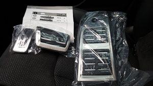

    Добрый день. Этот комплект под номером 4M1064205A ?[/QUOTE]
    Добрый. Да. Если без A то не будет большей накладки под левую ногу.

    Добрый. Да. Если без A то не будет большей накладки под левую ногу.[/QUOTE]
    Спасибо. Заказал в субботу на свой страх и риск. Завтра жду придут в Н.Н..

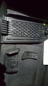

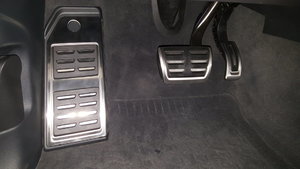

    55
    Q7 3,0TDI 2016
    Все поставил за 5 минут ( из них 2 минуты искал чем аккуратнее подковырнуть заглушку болта крепления большой накладки)
    Большая накладка крепится снизу скобой - сверху болтиком.
    Две остальные имеют резиновые края-скобки - надо приложить усилие и по периметру натянуть на педаль.

    Сегодня забрал с автодока. Им огромное спасибо. Сразу же заменил. Легче оказалось купить чем натянуть накладки на педали. Обратил я внимание на то что накладки на педали сделаны в Германии, а вот накладка под левую ногу в Италии. Вот так. Отчёт ниже о проделанной работе ниже.

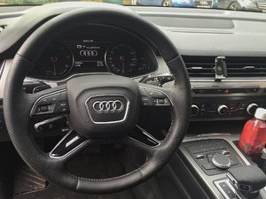

    Как говорится, "зима близко", прошлую пережил, но как-то не очень...
    Вот и решил воткнуть подогрев руля, а за одно и перешить его. Ну и в качестве бонуса сделал такую же ручку кпп.
    В итоге получилось вот так:
    В принципе, не плохо, но не без косяков. За то греет на ура!
    Показывал нескольким друзьям, они косяков с первого взгляда не обнаружили, что не может не радовать. Однако решил, что пока поживу так, ибо переделывать пока нет времени, да и желания.

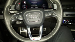

    Q7 2007
    Это три накладки: бампер, задняя дверь и спойлер? АБТ?
  10. SRVSpb
    SRVSpb Участник форума
    18 апр 2010
    220
    Q7 2016 Je Design
    Je Design .

    #151 exmo, 9 сен 2016
    А можно с разных ракурсов. Поближе все навесики и изменения. Как и что крепили? Спасибо.
  12. gril
    gril Участник форума
    11 мар 2010
    241
    Q7 2007
    Без расширителя арок? Морду тоже делали?
    В какую стоимость обошлось? Где делали?
  13. SRVSpb
    18 апр 2010
    220
    Q7 2016 Je Design
    Это не мой автомобиль, я просто вам ответил про производителя , но у меня такой же но только полный с глушителями , боковыми расширителями и передним бампером .

    Конечно, сам проволоку вокруг наматывал!:lol:
    Обратился в контору, закупили подогрев, "воткнули" по науке)

    Вот вообще не легче. У партнеров доустановить простой руль с подогревом стоит около 85к, про ОД вообще молчу.
    Оказалось, что даже проводка разная у машин с подогревом и без.
    Просто купить и поставить другой руль (даже штатный) не получится. Вроде как нужен еще какой-то блочок, проводка, ну и прошить.
    Плюс останется штатный вид.
    А в сруле (скошенном), к сожалению, подогрева нет...
    Так что тут 3 в одном: сам подогрев, более веселый и уникальный внешний вид, ценник.

    Кнопка на колонке. К штатной кнопке на руле не подключить без аццкого гемора и дополнительных вложений.
