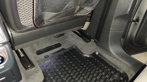

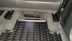

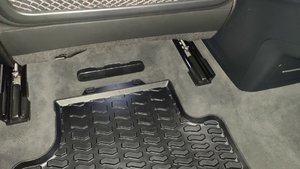

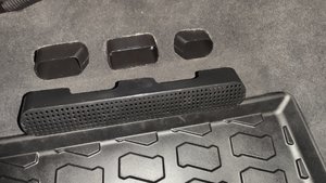

    Всем привет. Купил заглушки перфорированные на задние воздуходувы. Пару лет назад в воздуходувы залетели пару деталей от лего. Ребенок сзади сидел и играл. И недавно я увидел эти заглушки на Али. Решил купить и не пожалел. Встали идеально.

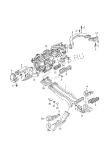

    На самом деле не обязательно, последнее колено воздуховода можно снять ничего не разбирая, потом уже гораздо легче достать предметы. Там есть стык на ковровом покрытии под передними сиденьями. Отодвигаем переднее сиденье вперед, просовываем руку в этот стык на ковре и отсоединяем датчик температуры от воздуховода, оттягиваем и выворачиваем ковер с торчащего конца воздуховода, а потом и выдергиваем последнее колено воздуховода и убираем в сторону. Вот теперь уже проще, но и не легко достать все что там болтается.

    детали 18 и 19 можно снять не разбирая салона

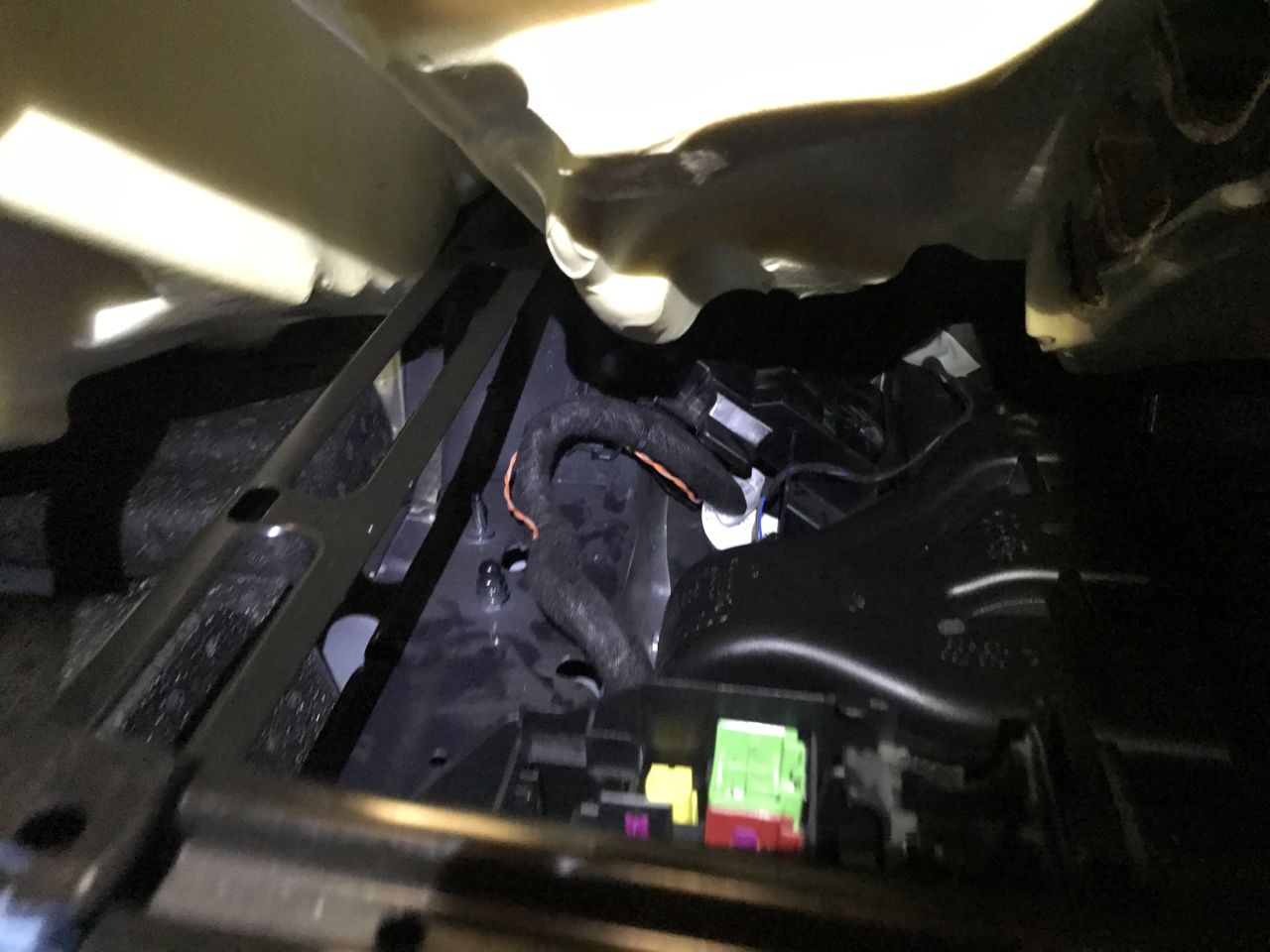

    Да, стык есть (покрытие в ногах второго ряда стыкуется с покрытием переднего ряда), но стык идет с нахлёстом и нахлест идет со стороны заднего ковра
    И покрытие достаточно жесткое
    Я разбирал для других целей, но намучался с этим покрытием пока подлезал к блоку кан-шины, который под сиденьем зачем-то немцы разместили)
