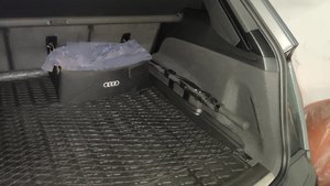

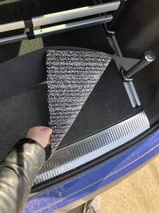

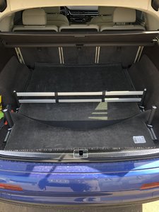

    Это если не часто возить длинномеры типа велосипеда. У меня есть эта система, но использую от нее только крючки для крепления сетки и стойки под ленту, которую (ленту) разместил вдоль боковой стенки именно потому, что регулярно откидываю сиденье, чтобы положить велосипед.
    Ну и еще минус указанной системы в том, что под нее нет резинового коврика с бортиками. Пришлось прорезать отверстия под проушины в обычном коврике, забив на возможность продольного перемещения проушин

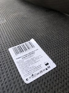

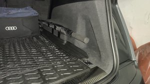

    Я тоже долго пытался решить проблему с ковриком, купил в леруа коврик аккурат между проушин лег, ворсом вниз, резиной в мелкую сетку вверх, углубления не великие конечно но 3й год служит верой и правдой.

    Фото сделайте и выложите!

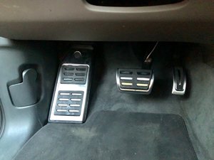

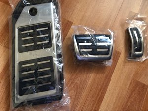

    Заказал с Алиэкспресса клон накладок на педали, качество приятно удивило - для топтания ногами вполне подходит)
    Цена комплекта почти в 10 раз меньше,чем у оригинала - 1900 руб вместо 15000.
    Установил сам за 15 минут, больше всего возился с педалью тормоза - туго снимается старая накладка и так же туго садится новая.
    на газ поверх педали натягивается накладка, ничего не снимается.

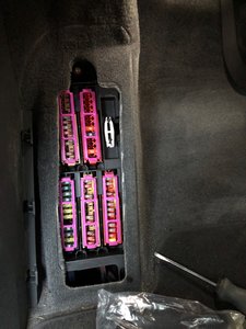

    Упор для ноги - поддеваем отверточкой заглушку в верхней части, под ней винт под Torx (20, но тут могу и ошибиться). С удивлением обнаружил под накладкой блок предохранителей.
    В общем, если от соли зимой не заржавеет китайская нержавейка - набор просто супер)

    В машине еще в двух местах они спрятаны))

    почти год эксплуатирую подобные накладки с али -как новые..

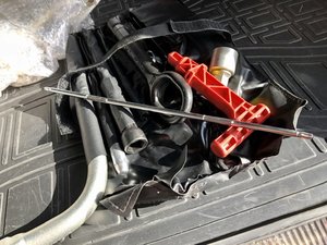

    Заглушки можно не снимать. Отвертку надо брать длинную.
    На видео он сначала показывает одну отвертку, а потом крутит другой.
    Для этого покупал комплект в ОБИ.
    У меня есть набор с насадками, но не подходит, так как эта самая насадка по диаметру больше посадочного места в фонаре.
    Чтобы понять, надо просто открыть заглушку, посветить и заглянуть.

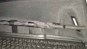

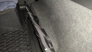

    Лайфхак: Это крепление для зонта можно использовать как крепление для бейсбольной биты!:thumbup::rock:
    Не благодарите...:beer:

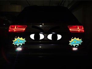

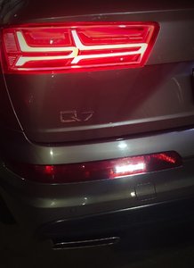

    Спасибо за ссылки на лампочки «заднего хода», заказал себе такие же.
    Хотел на Али заказать и отвертку для их замены, но, оказалось, она есть в комплекте штатного инструмента.
    Serg_008 и exmo нравится это.
  17. Vitaly22
    Vitaly22 Участник форума
    17 июл 2016
    341
    Porsche
    #557 Vitaly22, 13 окт 2019

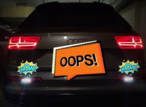

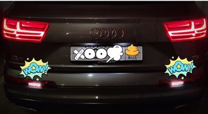

    Кстати, этих лампочек у нас в задних нижних фонарях 2*4 шт, т.е. восемь, а именно (все ниже по 2 лампочки):
    - задний ход
    - поворотник
    - габарит/стоп-сигнал
    - противотуманка
    Я себе установил на задний ход и дозаказал сейчас на всё остальное - жду, когда придёт мой заказ с AliExpress.
  18. TallioN
    TallioN Живу я здесь
    14 апр 2007
    1.321
    Audi Q7 4M 2016
    Ну остальные то включаются только когда задняя крышка поднята и невидны основные фонари, а вот задний ход давно хотелось сделать светодиодным (я был удивлен что он с завода лампочковый). Так что еще раз спасибо за наводку и результаты тестов. На Туареге, помню, ставил диодные лампы в ЗХ - хоть производитель и обещал отсутствие ошибок, машина все время ругалась на перегоревшие лампочки
  19. Vitaly22
    17 июл 2016
    341
    Porsche
    Немного уточню, при открытой крышке или выходе из строя основных задних фонарей на нижних фонарях работают:
    - указатели поворота
    - габарит/стоп-сигнал.
    Всегда работают на нижних фонарях, независимо от основных задних фонарей:
    - задний ход
    - противотуманки.

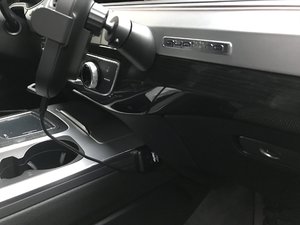

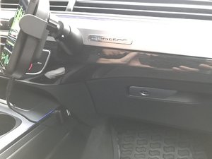

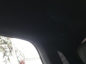

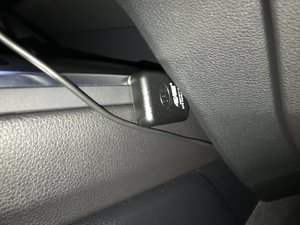

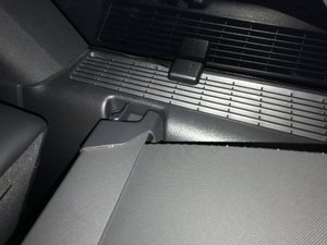

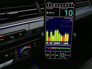

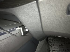

    Всем привет. Недавно в соседней ветке писал, что заказал усилитель GPS.
    https://s.click.aliexpress.com/e/c2ye2HB8
    Получил неделю назад. Целую неделю тестировал, перекладывая датчики в разные стороны. Конечно идеально когда приёмник вынесен под капот (под пластик), но честно запариваться не хочется. Для себя нашёл вариант такой - приёмник около задней форточки, а отдающую часть справа от прикуривателя. Отдающую часть пока не приклеил, просто между панелями закрепил.
    Результат такой - было, спутники ловил не уверенно, часто терял, в программе показывало уровень красным и желтым цветом. Сейчас после установки - спутники ловит быстро, не теряет, уровень в зелёном цвете. Проверил на Яндексе и mapcam, всё чётко. Дистанцию показывает верно, скорость тоже. Повороты в Яндексе теперь не пропускаются.
    Провод протянул под крышей вдоль стоек, от задней к передней и далее вниз за бардачок и далее за прикуривателем у меня все соединения.
    Результатом доволен.
