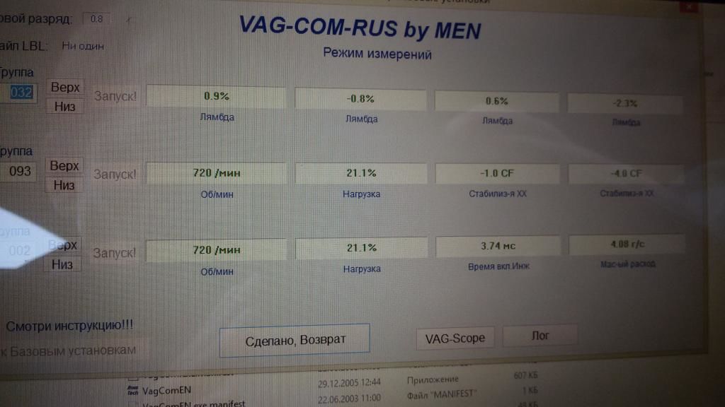

    Залез сегодня, ошибок нигде нет.
    на хх расход воздуха 4г/с. На кикдауне похоже до 120г/с на второй доходит, но это не точно, логи не снимал.. мотор до конца не был прогрет.
    Полез глянул возд фильтр - похож на мешок из пылесоса....заменил.
    В 032 группе почти нули. Аддитив немного + , мультипликатив чуток -...
    Вобщем-то пожаловаться вроде не на что...
    http://www.audi-club.ru/forum/picture.php?albumid=5415&pictureid=61252
    Пардон за нелепую картинку
