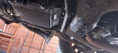

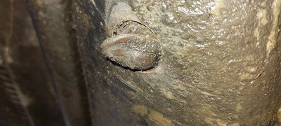

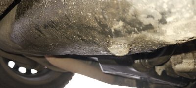

    Пишу с другого аккаунта, на компе. Так. Немного случилась беда. Приехал, поставил машину, у меня двор забетонированный и ступенька см 20-30 под навес. Вот под навесом стоит С3 моя, я с4 ставлю около этой ступеньки. Тут случайно близко подъехал и машина на паркинга катнулась на эту ступеньку, почти слетела, но напряжение огромное, ручник не стоял. Поставил на ручник, выжал тормоз, снял с паркинга, почувствовал удар и какой то треск как будто что то отвалилось и потекло, под машиной лужица из масла, и дальше капает. Где редуктор соединяется с двигателем, по балке. В общем на фото, проехался быстро по двору - едет так же, переключает так же, все тоже самое что и было, без звуков. Но течёт. Что делать?

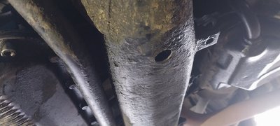

    Ещё в балке в дврочке появилась каквя то железочка. Вытащить я её не могу, форма странная. При ударе при переключении услышал как будто что то металлическое выпало. Вот это оно

    В общем, не получилось у меня найти от куда течет, масло желтенькое, только завожу машину и течет с усилением по мере прогрева. Мой механик в 2 шагах от дома спустя почти год наконец то восстановился, поеду завтра поднимать машину. Надеюсь какая то мелочь типа сальника кулисы. Могло его выдавить или еще чего?

    Хотел поремонтировать коробку? Похоже, что случай представился.
    Раз с температурой течь увеличивается, то, скорее всего, трубку на радиатор сместило и течет через уплотнение.
    За уровнем наблюдай.

    Все хорошо. Все обошлось, текло из под заглушки на крышке клапанов. Не знаю как связан удар после переключения с паркинга с этой течью. Но легко устранилось, все хорошо, я рад.
