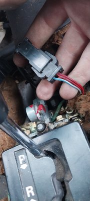

    В общем понял. Теперь другой вопрос, пока тепло, и выходные решил сделать крутилку направления воздуха не блоке печки. Полез, все разобрал, сделал тросик, начал собирать обратно и увидел что лежит фишка, идёт от селектора и куда то уходит в общий моток проводов большой. Что это может быть? Подключил для фото

    В общем подключил. Завел. Когда машина стоит, при нажатии не тормоз происходит щелчок в селекторе. Если фишку отключить то щёлкает где то под капотом, или за рулём, не понятно. Что это?

    5.146

    Это блокировка селектора. Пока не нажмёшь на тормоз, рычаг из паркинга не сдвинешь. Там спереди на селекторе соленоид стоит, он и щелкает. Так и должно быть.

    До подключения как селектор переключался? Обязательно тормоз выжимать надо было или и без педали тормоза селектор передвигался?

    Подключил, разницы не заметил так как по привычке всегда тормоз выжимаю. Пробовал без тормоза и передачи спокойно включались, думал так на этой машине надо) Завтра проверю, работает ли

    Блокировка селектора работает, не понятно почему отключили.
