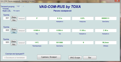

    Группа 001 третье окошко - положение ДПДЗ. При медленном нажатии на педаль газа показания также плавно должны изменяться, без резких скачков и провалов. Первое окошко - положение селектора, должно соответствовать фактическому положению рычага управления АКПП.

    В общем снова всем привет. Дошли руки до машины. Спустя месяц после очистки ошибки указанной выше - ничего не появилось, ошибок нет. Проблема та же. Значения переключаются плавно, селектор соответствует. Ничего в общем не делал, не чистил. Масло по уровню. Если ошибки нет. Куда тогда смотреть?

    У "Васи диагноста" (VCDS) есть функция записывать в графиках режимы работы, сделай дамп при движении
