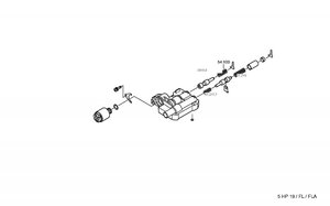

    Спасибо за инфу... Ещё скачал мануал по гидроблоку. Сегодня перебирал, тщательно искал ошибку, которую, возможно, допустил, но всё без результата. Один момент был, который дал надежду, но не подтвердилось.
    Вилочка, по схеме расположена, не так, как у меня, но по другому её не поставить.
    И в очередной раз помешал соленоиды, с целью определить неисправный, но все тщетно. 4 и 5 передач нету....
