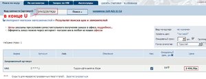

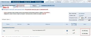

    Доллары - пото му что не из россии захожу на сайт (в URL припишите &sr=71 и у вас тоже будут доллары).
    Гидромуфта это и есть гидротрансформатор, или я не прав?
    У одной жетали код 01V323571G
    У второй 01V323571GU.
    Что значит У в конце детали?
    смотрите картинки:
    Вот пиндосский поставщик. Там такая-же ситуация.. В конце с буквой U стоит 113 зелёных. Без U - 907.
    http://www.ecstuning.com/Search/01V323571G/

    Дай вин-номер, скажу, какой у тебя.
    В разделе Аллроад 4B есть в самом верху тема ФАК, там есть ссылки на устройство 5HP19, на каталог оригинальных запчастей, на то, как смотреть исправность гидротрансформатора 5HP19FLA.

    Но суть не в этом. Мой вопрос - что это за деталь: 01V323571GU?

    У меня етка такого номера не знает.

    Екзист знает.
    Может это восстановленная на заводе?

    Нет, у восстановленных деталей добавляется х на конце, твоя была бы GX, тут скорее ошибка экзиста. В Москве новый стоит 30 рублей, напрямую у ZF - 20 тр, восстановленный 5-10 тр.
